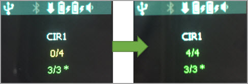

접촉 자동 특성을 측정할 때, 특성 ID 및 접촉 횟수가 손목 디스플레이에 나타난다. 접촉 횟수는 필요한 접촉 수가 뒤에 오는 수행된 접촉 수를 보여준다. 예를 들어, 0/4 는 수행된 0 접촉과 필요한 4 접촉을 나타낸다.
샘플 접촉
접촉 자동 특성이 샘플 접촉을 포함할 때, 샘플 접촉이 먼저 측정된 후 특성 접촉이 측정된다. 샘플 접촉 수는 별표 (*)가 있고 손목 디스플레이는 노란색으로 하이라이트되고 그것은 초점 측정을 보여준다. 디스플레이는 측정 절차 중에 수행된 접촉 수를 업데이트한다.
모든 샘플 접촉 측정을 완료할 때, 접촉 횟수가 녹색으로 바뀐다.
접촉 자동 특성을 위한 RA8 손목 디스플레이 - 샘플 접촉
특성 접촉
샘플 접촉을 완료할 때, 특성 접촉 횟수는 노란색으로 바뀌고 그것은 초점 측정을 보여준다. 디스플레이는 측정 절차 중에 수행된 접촉 수를 업데이트한다. 필요한 접촉 수를 완료한 후, 접촉 횟수는 녹색으로 바뀐다.
접촉 자동 특성을 위한 RA8 손목 디스플레이 - 특성 접촉
