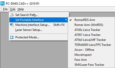

시작할 때 이동식 인터페이스를 선택하거나 전환할 수 있다.
이것을 수행하기 위해:
PC-DMIS를 시작하되, 측정 루틴을 열지 않는다.
시작 PC-DMIS 화면에서, 메뉴에서 수정 | 이동식 인터페이스를 설정 을 클릭한다
사용 가능한 인터페이스 목록에서 PC-DMIS를 실행하려는 이동식 인터페이스를 선택한다. 체크 표시는 활성 이동식 인터페이스를 식별한다.
선택된 이동식 인터페이스의 선택을 취소하고 이동식 인터페이스를 선택하지 않고 PC-DMIS를 실행할 수 있다. 이 경우, 소프트웨어는 다음 번에 PC-DMIS가 시작될 때 interfac.dll (있는 경우)을 사용한다.
메뉴에서 장치를 선택할 때, 소프트웨어가 PC-DMIS를 닫은 다음 다시 열지 않고 인터페이스를 동적으로 전환한다.

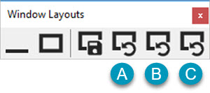

선택된 인터페이스만을 위한 도구바는 있지만 자동으로 보여지지 않는다. 여러 이동식 인터페이스로 작업하는 경우, 각 이동식 인터페이스 유형에 대한 PC-DMIS의 레이아웃을 정의한 다음 그것들을 창 레이아웃 도구바에 저장할 수 있다. 이것은 인터페이스를 변경할 때마다 PC-DMIS 화면 구성 요소를 재정의하지 않아도되므로 시간을 절약할 수 있다. PC-DMIS 창 레이아웃을 설정하는 방법에 대한 상세 정보는, PC-DMIS 핵심 문서의 "화면 뷰 설정" 을 참조한다.
A - LeicaLMF
B - RomerRDS 스캔
C - Aicon 오프라인
