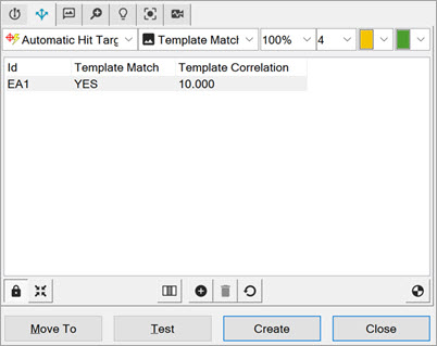

매개변수 세트 목록에서 템플릿 일치 를 활성화한다.
템플릿 일치 를 활성화할때, 소프트웨어는 두개의 새 오버레이를 삽입한다:
템플릿 영역 - 이것은 고유 패턴을 정의하는 고유 직사각형 영역이다. 패턴은 PC-DMIS가 측정 루틴의 실행 중에 찾는 것이다.
검색 영역 - 이것은 PC-DMIS가 템플릿 영역에서 정의된 패턴을 찾기 위해 검색하는 직사각형 영역이다.
템플릿 상관 관계
템플릿 상관 관계 - 이것은 최소 일치 비율을 정의한다. PC-DMIS가 템플릿 일치를 수행하는 동안, 소프트웨어는 정의된 템플릿을 기반으로 최상의 일치을 찾기위해 검색 영역에서 위치를 검색한다. 템플릿 상관 관계 값은 최상의 일치를 정의한다. 예를들어, 검색 영역 내에 정확한 템플릿 이미지가 있으면, 상관 관계 값은 거의 100 %에 가깝다. 약간의 이미지 변형 및 계산 반올림 오류로 인해 절대 100 %가 되지는 않는다. 최적 일치의 상관 관계 값이 정의한 템플릿 상관 값보다 큰 경우, 템플릿 일치는 성공한 것이다; 그렇지 않으면, 템플릿 일치는 실패한다. 템플릿 일치가 실패하면, PC-DMIS는 실행 대화상자에 그것을 나타내는 메시지를 보여준다.
템플릿 일치가 활성화된 상태에서 실행에 실패한 경우, 나머지 측정 루틴을 실행하기위해 계속 을 클릭한다. 특성이 템플릿 일치가 사용 가능하지 않은 것처럼 실행은 계속된다.
