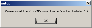

LMS 라이센스 또는 포트락이 비전 옵션으로 프로그램되고 프레임 그래버 소프트웨어가 설치되었을때, 프레임 그래버 소프트웨어를 설치하라는 메시지를 받는다.
계속하기 위해 를 클릭하거나 또는 프레임 그래버 설치를 생략하기 위해 아니오를 클릭한다. 설치 CD 를 삽입하라는 메시지를 받게 된다.
설치 CD 를 삽입했을때, 또는 설치 프로그램 (SetupFramegrabber.exe) 을 찾기를 원할때, OK 를 클릭한다. SetupFramegrabber.exe 를 찾은 후에, 프로그램을 실행한다, 목록에서 프레임 그래버를 선택하고, 프레임 그래버 소프트웨어를 설치하기 위한 지시를 따른다.
