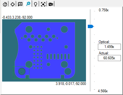

배율 탭은 현재의 뷰의 필드 (FOV) 카메라 배율을 변경할 수 있게 한다. 그것은 또한 그래픽 디스플레이 창의 CAD비전 탭 양쪽을 동시에 볼 수 있는 방법을 제공한다. 그래픽 디스플레이 창에서 이들 탭의 사용에 관한 정보는, "PC-DMIS 비전 그래픽 디스플레이 창 사용" 을 본다.
배율을 위한 두 값이 보여진다 - 광학실제.
광학은 카메라의 CCD 배열의 배율 크기이다. 이것은 라이브 뷰 디스플레이가 크기변경될때 변경되지 않는다.
실제는 라이브 뷰 창의 배율 크기이다. 이것은 라이브 뷰 창이 커지거나 작아질때 증가 또는 감소한다.
프로브 도구상자배율 탭이 열릴때, 비전 탭은 다음을 보여준다:
FOV= - 이 오버레이(겹침) 값은 측정의 측정 루틴 단위로 FOV 의 크기를 보여준다. 이것은 오직 프로브 도구상자로부터 선택된 배율 탭을 가지고 있을때만 화면에 나타난다.
[0]= - 이 오버레이(겹침) 수는 배율(픽셀 크기) 의 현재 레벨을 반영한다. 부품으로 가까이 확대할수록, 이 수의 값은 감소한다. 영으로 더 가까울수록, 기계는 최대 배율로 더 가까이 간다. 이것은 오직 프로브 도구상자로부터 선택된 배율 탭을 가지고 있을때만 화면에 나타난다.
