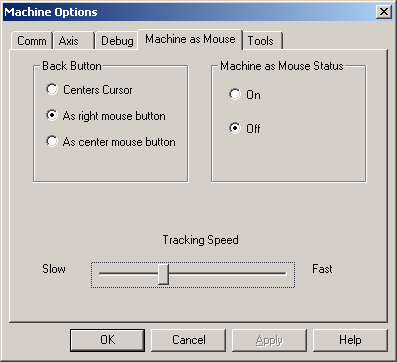

机床选项对话框-测量机当作鼠标选项卡
测量机当作鼠标选项卡允许将Faro关节臂设备的移动和按钮点击进行配置,使其可以控制鼠标光点的移动和鼠标键的点击。
返回按钮 - 您可以设置 Faro 臂的返回按钮:
至中心光标(将鼠标指针移动到屏幕的中心)
充当鼠标右键
充当鼠标中键
测量机当作鼠标状态 - 选择测量机当作鼠标模式是打开还是关闭状态。
跟踪速度 - 控制鼠标移动相对于 Faro 臂移动的速度。
激活或取消激活鼠标模式
要允许鼠标模式,将前\后按钮一起按下。
要取消鼠标模式,当PC-DMIS屏幕最大化时(注意,窗口必须最大化),移动鼠标光标到标题栏的最顶端(也是屏幕的最顶端,因为PC-DMIS最大化了),然后点击模拟鼠标左键的按钮。
