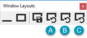

特定于所选接口的工具栏可用,但不会自动显示。如果使用多个便携式接口,则可以在 PC-DMIS 中为每个便携式接口类型定义布局,然后将其保存到窗口布局工具栏。无需在更改界面时重新定义 PC-DMIS 屏幕组件,这可以节省您的时间。有关如何设置 PC-DMIS 窗口布局的详细信息,请参阅 PC-DMIS Core 文档中的“设置屏幕视图”。
A - LeicaLMF
B - RomerRDS Scan
C - Aicon Offline
