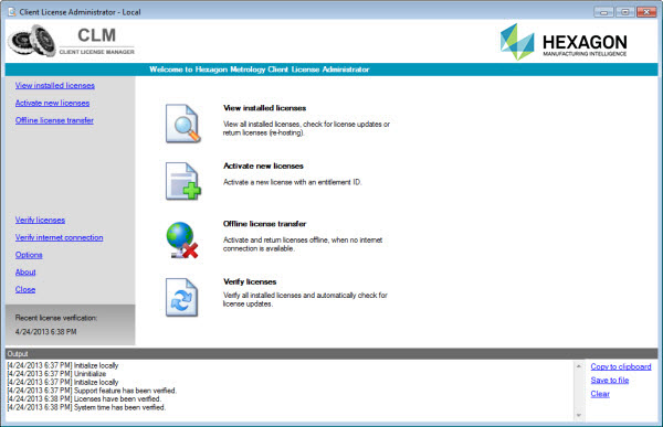

  1. 启动 CLM 许可工具。要执行此操作,双击在 Hexagon 软件产品安装过程中创建的 CLM Admin 桌面快捷方式。屏幕上将出现客户端许可证管理员对话框。
    “客户端许可证管理员”对话框

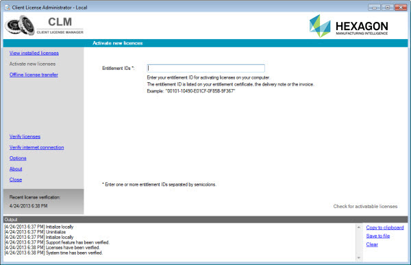

  2. 单击激活新许可证并在授权 ID 方框中键入或复制授权 ID。
    “客户端许可证管理员”对话框 - 激活新许可证
