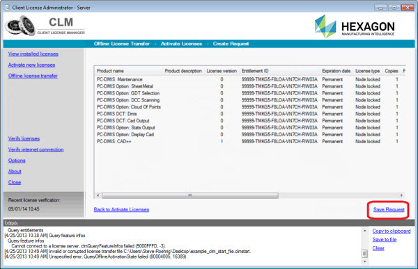

  2. 单击文件以选择它,然后单击右下角的创建请求。
生成请求后,许可证详细信息将被列出。
  1. 单击右下角的保存请求,保存 .clmreq 文件。
