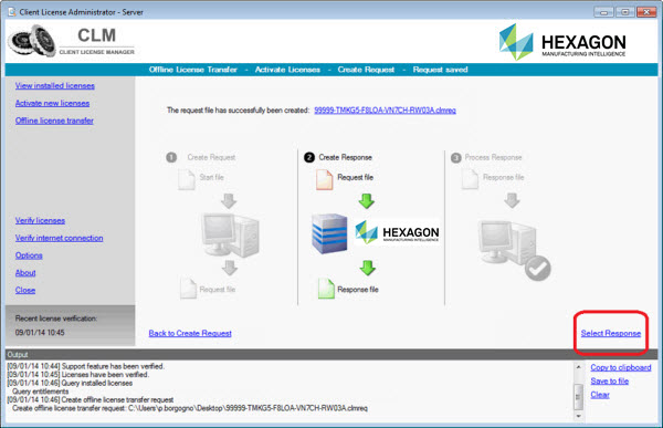

从 CLM 对话框主区域或左侧菜单选择脱机转移许可证。
必须使用步骤 1 中所述的正确 CLM 管理员工具选择 .clmresp 文件。从 下一对话框选择激活新许可证,并单击选择响应。
已经处理过的 .clmresp 文件无法重复使用。传回或更新许可证时,必须生成新的 .clmresp 文件。
如果您丢失了生成的 .clmresp 文件,则最近一个文件可能仍然可以在 Hexagon Network License Server 上使用一个月。单击查询响应,从服务器下载最新的 .clmresp 文件。

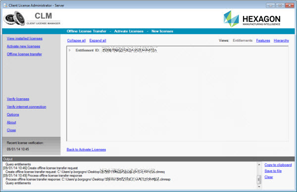

浏览存储在便携存储设备上的 .clmresp 文件。单击该文件以选中,然后单击确定。CLM Admin 应用程序会处理激活 .clmresp 文件并执行许可证激活。
在某些情况下,导入并处理 .clmresp 文件后,CLM Admin 应用程序可能会生成其他 .clmreq 文件。若出现此情况,保存新的 .clmreq 文件并通过电子邮件 (activation@hexagon.com) 重新提交该文件,或者将该文件通过 USB 驱动器或其他方式提交给 Hexagon 技术支持中心。
许可证现在已激活。可以使用 Hexagon 软件应用程序。

要验证许可证是否已激活:
单击 CLM Admin 应用程序左上角的查看已安装的许可证选项,查看所有已安装的许可证列表。
连接至 Internet,然后单击 CLM Admin 应用程序左侧的验证许可证选项。对话框将显示未激活的许可证列表。
