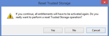

  1. 然后,需重置“可信存储”系统。要执行此操作,单击左上角的查看已安装的许可证。
  2. 最后,单击窗口中间的重置 TS。
    仅当一个或多个授权的状态不是“完全可信”时,“重置 TS”链接才启用。
    屏幕上将出现重置可信存储警告消息。

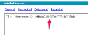

  3. 单击是以继续操作。此操作后,许可证区域列表显示“无可用许可证”:
  4. 所有授权将需重新激活。若使用先前的步骤将这些许可证保存至文档,您可将每个授权 ID 复制和粘贴至 CLM Admin,以完成此过程。
