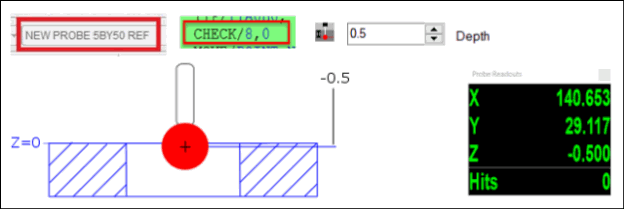

“查找孔”距离的计算取决于特征类型。 对于圆形、圆形槽、方形槽、槽口槽和多边形类型的特征,PC-DMIS 计算“查找孔”距离,如下所示:
若检查百分比 = 0,测尖的中心将移动至深度距离。
在以下示例中,测头的中心移动至特征内部的 0.5 毫米(检查百分比 = 0,深度 = 0.5):
“查找孔”距离示例

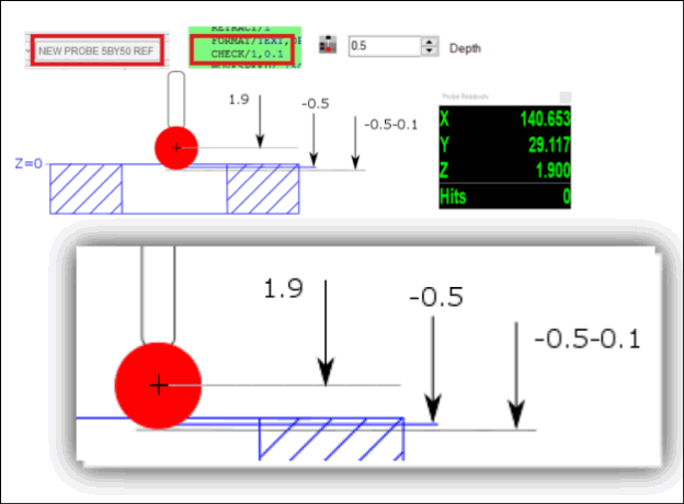

若检查百分比 > 0 或 ≤ 1,测头表面移动深度 +(检查 * 检查百分比)距离。
在以下示例中,测头的表面移动至特征内部的 0.6 毫米。此结果的计算方式为:0.5 毫米深度 +(1 公厘 * 0.1 百分比)。
“查找孔”距离示例
