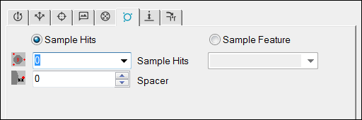

若打开自动特征对话框并激活接触测头,则接触样例测点属性选项卡将变为可见状态。此选项卡包含的项目可用于更改使用接触测头的“自动特征”的样例测点或样例特征属性。

采样例点
此项目支持曲面点、棱角点、角点、线、圆、椭圆、圆槽、方槽、凹槽、多边形、圆柱、圆锥和球体自动特征。选择此项目可启用样例测点列表并禁用投射特征项目。您可使用样例测点列表为自动特征选择要采集的样例测点数。这些测点用于测量标称点位置周围的平面,从而提供周围材料的采样。这些是永久性样例测点。有关更多信息,请参见“样例测点 - 特征具体信息”。

间隙
此项目支持曲面点、棱角点、角点、线、棱角点、平面、圆、椭圆、圆槽、方槽、凹槽、多边形、圆柱和圆锥自动特征。该项目定义到标称点位置的距离,若指定样例测点,则 PC-DMIS 将通过此距离测量平面。有关更多信息,请参见“空格 - 特征具体信息”。

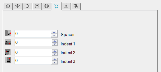

缩进
此项目支持棱角点和凹槽自动特征。对于棱角点,此项目定义从点位置至第一个样例测点的偏置距离。对于凹槽,此项目定义到凹槽闭合边(敞开边对面)的距离。请参见“缩进 - 特征具体信息”。
缩进 1
此项目支持角点、线和棱角点自动特征。对于角点和棱角点,此项目定义从特征中心位置到两个或三个样例测点的第一个测点的最小偏置距离。对于线,此项目定义从线终点到第二个和第三个样例测点的偏置距离(当已定义三个样例测点)。请参见“缩进 - 特征具体信息”。
缩进2
此项目支持角点、线和棱角点自动特征。对于角点和棱角点,此项目定义从特征中心位置到两个或三个样例测点的第两个测点的最小偏置距离。对于线,此项目定义从线中点到第一个样例测点的偏置距离。请参见“缩进 - 特征具体信息”。
缩进3
此项目支持棱角点自动特征。此项目定义从特征中心位置到第三个样例测点(三个)的最小偏置距离。请参见“缩进 - 特征具体信息”。

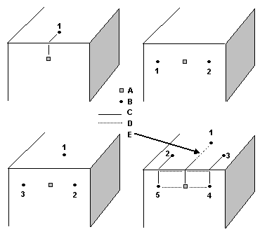

用于边界点的样例点
A - 目标测点
B - 样例测点
C - 缩进
D - 空格
E - 缩进 + 空格

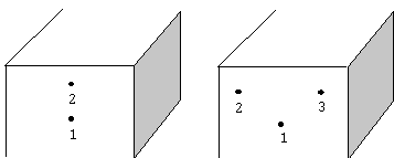

样例触测将在每个曲面使用。PC-DMIS 会依据所选的值来测量点。举例,如果您选择:
  • 2,在垂直于边界矢量的直线上触测点
  • 3,触测点将会在每一个表面形成一平面,正如图中所指出的一样。
对于角点要触测两个和三个样例点

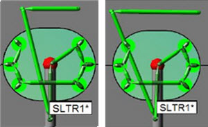

在 PC-DMIS 2015 版及之后的版本中更改为圆槽和方槽的示例测点模式
在 PC-DMIS 2015 版及之后的版本中,接触圆槽和方槽的示例测点模式的分布方法发生更改。沿槽缘的同一直线的其中两个测点现在间隔分布在整个槽上。
示例 3-测点示例测点模式(左侧为传统,右侧为 2015 版及之后的版本)

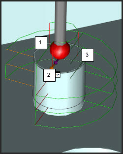

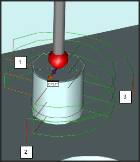

外部圆柱(圆钉)注意事项
  • 采样点时不使用安全平面。因此,当测量键时,务必要将间隙值设置为允许测头在键周围移动的距离。
  • PC-DMIS 要求键的 X、Y、Z 标称值位于底座。如果标称中心点位于圆钉的顶部,应将深度和间隙设置为负值。
  • 若将间隔设为负数,则间隔距离将朝着标称中心点方向,远离圆柱边缘。这将导致在圆柱顶部采集示例测点。若间隔采用正值,则间隔将位于周围零件的曲面上。
该圆钉有一个最高标称点和一个间隔负值。将在圆柱顶部采集三个示例测点(用红线表示)。
该圆钉有一个最高标称点和一个间隔正值。将在圆柱周围的曲面上采集三个示例测点。

缩进-特征细节信息
自动特征
缩进描述
棱点
缩进显示了由点位置到每个面第一个测点的最小回退距离.
棱的偏置距离
A - 目标测点
B - 样例测点
C - 缩进
