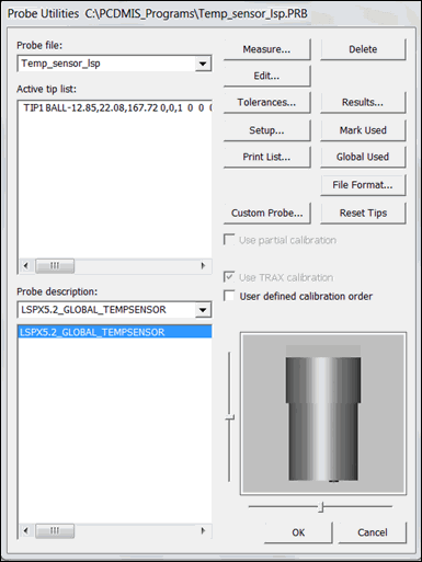

  1. 打开测头工具对话框(插入 | 硬件定义 | 测头)。
  2. 创建温度测头
安装在测头上的温度传感器的测头说明区域中的主测身说明以 “TEMPSENSOR” 结尾。
LSPX5.2_GLOBAL_TEMPSENSOR

测头工具对话框示例

有关此测头工具对话框中的各选项的信息,请参见 PC-DMIS 核心文档中“定义硬件”一章“了解测头工具对话框”。
