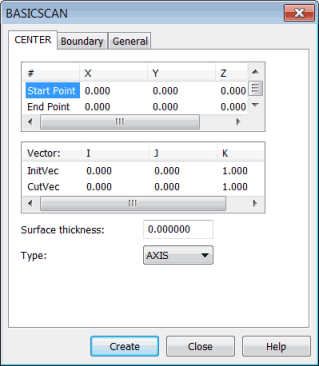

要查找区域中的低/高点,选择插入 | 扫描 | 中心。屏幕上将出现基本扫描对话框中的中心选项卡:
“基本扫描”对话框 - “中心”选项卡
此选项卡会采集扫描的起点和终点,并允许控制器执行扫描。此扫描的输出结果仅为一个单点。

以下参数控制扫描的执行:
起点:此点为执行开始时的起点。
终点:此点为执行结束时的终点。
您可直接键入点,或从测量机或 CAD 获得点。
