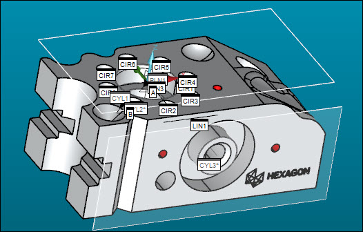

第15步:添加另一个安全平面
该步骤将在前面添加测头运动的第二个安全平面以及CYL3特征。
  1. 从编辑窗口中,请确保光标位于TIP/T1A90B-180命令的终端。
  2. 选择编辑 | 首选项 | 参数打开参数设置对话框。
  3. 点击安全平面标签。
  4. 对于活动平面区域,请设置以下项目:
  5. 对于穿过平面区域,请设置以下项目:
  6. 选中安全平面激活(开)复选框。
  7. 单击应用,然后点击确定关闭该对话框。
  8. 再次点击显示安全平面图标()查看安全平面。它们应该看起来像这样:
第二安全平面
  1. 再次点击显示安全平面图标()隐藏安全平面。
