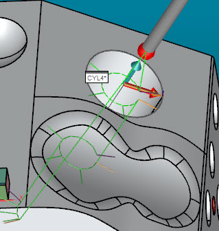

若要查看正在使用中的自动特征最佳实践:

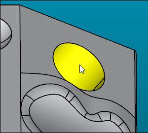

  1. 打开圆柱自动特征的上述项目。
  2. 确保没有选择曲面。
  3. 按住Shift键并点击顶面倾斜曲面上的内圆柱体。
倾斜曲面上的圆柱体

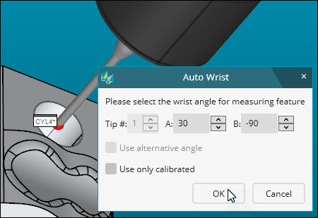

图形显示窗口中的活动测头将自身定位在圆柱体中。自动测座对话框也会显示为推荐最佳角度:
具有推荐测座角度的自动测座
  1. 点击确定将CYL4添加到例程中并关闭自动测座对话框。
