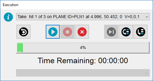

  2. 选择文件 | 执行。PC-DMIS 显示执行对话框并开始进行测量。
  1. 阅读执行对话框中的说明。按照请求采集指定的测点。确保只有红宝石测尖接触零件而不是测头杆。
样本执行对话框
“执行”对话框中的说明
  1. PC-DMIS 要求您在“图形显示”窗口中所示的大概位置使用测头手动采集这些测点。

如果PC-DMIS在执行过程中检测到错误,则错误将显示在对话框的机器错误列表中。在测量例程可以继续之前,您需要采取措施解决错误。准备好继续时,单击继续按钮以完成测量例程的执行。
有关执行对话框中选项的信息,请参见 PC-DMIS 核心文档中的“使用执行对话框”主题。
