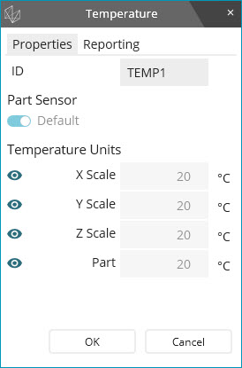

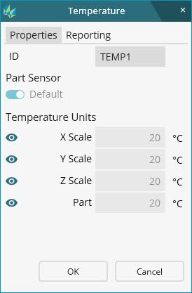

如需创建温度计命令:
选择插入 | 量规 | 温度以打开温度对话框。
您还可以从快速测量工具栏访问温度对话框。 单击量规下拉箭头,然后单击温度
按钮。
使用属性选项卡设置 ID、传感器编号和其他参数。
属性选项卡 - 温度对话框
ID 框 - 键入温度计命令的 ID。
零件传感器选项 - 通常,机器只配备单部件温度传感器。该传感器显示为默认值。无法取消此传感器的选择。如果您的机器配备有多部件传感器,则会显示在该区域。例如:
零件传感器区域
选择连接到被测量部件的传感器。确保选择正确的传感器编号。如果选择多个传感器,PC-DMIS 将使用两个测量值的平均值。
温度单位区域 - X轴光栅尺、Y轴光栅尺、Z轴光栅尺和零件框显示当前测量的温度。您不能更改值。温度单位和默认传感器编号在编辑 | 首选项 | 温度补偿设置中。
以尺寸显示/以尺寸隐藏 - 此按钮显示(
)或隐藏(
)命令中的温度单位。您需要显示至少一个温度单位或轴。
OK 按钮 - 要保存设置并将温度计命令插入编辑窗口,请单击 OK。
单击取消按钮 - 关闭对话框,而不应用任何更改,单击取消。

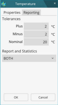

使用报告选项卡设置公差和报告输出的类型。
报告选项卡 - 温度对话框
公差区域:
正框 - 键入加号。您可以更改每个轴和/或零件的公差。
负框 - 键入负公差值。
标称值框 - 键入标称值。默认温度值是 20°C。
相同的标称值和公差值适用于轴光栅尺和零件温度。
如有必要,您可以在编辑窗口中更改每个轴和/或零件的标称温度和公差。
报告和统计区域 - 在列表中,选择如何在执行命令时选择如何发送输出命令:
STATS - 将输出值发送到统计文件。
REPORT – 将输出值发送至检查报告。
BOTH – 将输出值发送至检查报告和统计文件。
NONE – 不发送任何输出值。

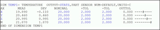

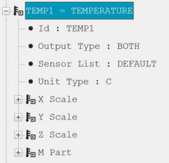

“编辑”窗口
编辑窗口将该命令显示为尺寸。其显示在摘要模式中,如下所示:
摘要模式
其显示在命令模式中,如下所示:
命令模式
根据测量例程中的格式声明显示该命令。
