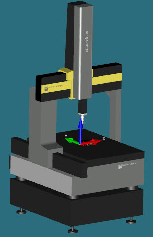

通过该对话框,可在程序模式下选择或创建虚拟测量机或虚拟工作台,该测量机可显示在“图形显示”窗口中并随测头和零件模型同时活动。
样本虚拟测量机
如果您同时在图形显示窗口中导入零件模型和机器模型,并且没有做特别的手动机器旋转或偏置的设置,PC-DMIS将自动把零件模型放置在机器模型的台面上。
如果您在设置选项对话框零件/机器标签页中设置了手动x,y,z偏置或旋转,您需要使用该标签页的自动定位按钮将零件模型放到机器台面上。有关自动定位按钮的详细信息,请参见“设置首选项: 简介”章节中“零件设置区域”主题。

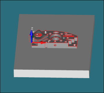

您可能不想显示一个完整的虚拟机,而只能显示一个虚拟表(或 CMM 基板)。您可以从机器列表中的工作台类别中选择一个选项。
虚拟工作台示例
样本虚拟工作台
虚拟表来自tablesonly.dat文件中定义的表列表。您可以修改.dat文件以包含符合您需要的表格。
