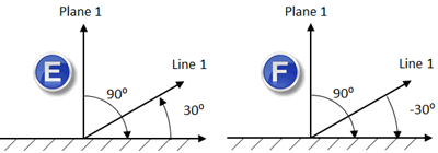

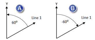

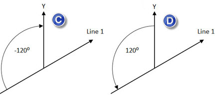

对于 2D 角度类型,PC-DMIS 在当前工作面投影矢量,并计算从第一特征到第二特征或轴的角度。
如果计算的角度为逆时针方向,PC-DMIS 将给出正角。如果计算的角度为顺时针方向,PC-DMIS 将给出负角。
To 和 From 选项决定计算方向和产生的标志(正角或负角):
如果选择了 To,PC-DMIS 将从特征 1 向特征 2(或选定的轴)计算角度。
如果选择了 From,PC-DMIS 将从特征 2(或选定的轴)向特征 1 计算角度。
默认情况下,PC-DMIS 使用从特征 1 至特征 2(或选定轴)的角度。如果需要补偿角(180 度 - 角),可在补偿角框中进行标记。
如果选择了这些特征(或特征类型),PC-DMIS 将逆时针旋转曲面法矢量 90 度以表示沿曲面矢量:
平面
带宽度的 2D 功能
带宽度的 3D 功能
