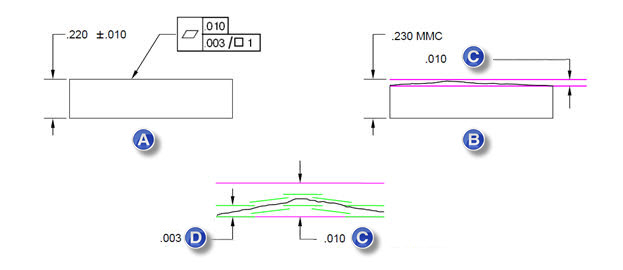

(A) 如果绘图拥有此项。(B) 它指的是此项。(C) A .010 宽公差带。
如使用每单位复选框,您可根据每单位面积指定平面度公差。这将创建复合特征控制框,其中两个独立公差共享相同的平面度符号。此处所示的正斜线后的方形符号表示单位面积为方形:
斜线前的数字确定公差。方形符号后的数字确定方形单位面积的大小。每单位平面度改进总平面度,您必须选择比总公差小的公差值。
(A) 如果绘图拥有此项。(B) 它指的是此项。(C) A .010 宽公差带。(C) 1x1 单位面积的 A .003 宽公差带。每对绿线表示独立单位面积。
