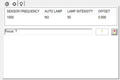

测头工具箱 - CWS 参数选项卡
正确配置系统后,测头工具箱中的 CWS 参数选项卡可用:
CWS必须配置为活动激光系统。通常这由原厂在安装初始化程序中预设或者由服务工程师完成。
系统正确配置后,您必须使用正确的属性来定义测头。通过测头实用工具对话框构造测头。您应使用 OPTIVE_FIXED 选择以及含 CWS 的透镜。应在 USRPROBE.DAT 文件中对此进行定义。这也可由工厂在现场提供。
选项卡中的列可以包含以下信息:
+ 公差
定义测量的上公差值。
- 公差
定义测量的下公差值。
传感器频率 (测量速率)
测量速率设置每时间单位光学传感器记录的测量值数目。例如,如果测量速率设置为2000 Hz,每秒钟将采2000测量值。显示器上的亮度指示器可协助选择正确的设置。
设置范围
通常的做法是,您使用尽可能高的测量速率进行测量,在尽量短的时间内获得尽量多的测量值。在曲面的反射性非常低的情况下,可能需要降低测量速率。这将使得光学传感器的 CCD 线感光更长,即使在反射强度很低的情况下也可以实施测量。
对于在高反射曲面以小测量速率进行扫描,CCD线出现的过调制现象会导致测量错误。如果强度指示器显示出闪烁的“Int: 999”,则发生过调制现象。过调现象出现时,应该选择更高测量速率。如果已经设置最大测量速率(CHRocodileS2000Hz,CHR150E1000Hz),反射的强度可以通过以下两种方式降低:
通过重置感应头测量范围的上阈值或下阈值。
利用 autoadaptfunction(其中,AUTO LAMP 参数设为是)。这样做会连续配合灯的强度,灯的强度取决于灯的反射。此处未使用深色参考物。PC-DMIS 支持此方法。
自动照明(调整灯的强度)
在调节灯的强度时,可以选择LED的相对脉冲持续时长和相应的光源有效亮度。
如果,例如,测量的是高度反射曲面,在即使最高测量速率也产生饱和现象的情况下,那么就可以减少镜头的曝光时间。
如果使用高测量速率来测量反射较差的曲面,可以使用较长脉冲持续时间来实现。
自动照明:关
此功能关闭时,将使用LED的当前照明强度。
自动照明:开
在测量不同曲面时,曝光中对闪烁时间的自动调整使得您能够轻松自动接收最佳强度设置和随之的最佳信噪比。
对灯的亮度进行调制,实现调制幅度的一定百分比。值可以位于0%到75%的范围内。对于大部分应用,建议使用20%到40%之间的亮度值。
曝光时间(亮度值)
如果自动照明参数设置为是,可在此处选择曝光时间(亮度值)。
过滤 [传感器强度] (探测阈值)
在设置检测阈值下,噪音与测量信号之间的阈值可以设置。此阈值以下的最大使用量被辨识为无效并在显示器上显示为测量值 “0”。
对于有效测量,强度应该位于0到CHRocodileS的999或CHR150E的99;否则,须更改测量速率。
如果测量到低反射率曲面的距离,反射光强度可以很低,但必须降低测量速度。对于低于 1 kHz 的测量速度,建议 CHRocodileS 上使用阈值 40,CHR150E 上使用阈值 25。这样可以防止测量值中强度过低,仅在噪音上略有上升,从而造假测量。
测量速率为1kHz或更高(仅对于CHRocodileS)时,阈值为15有利于完全发挥设备的动力。
偏置
这是在测量方向机器相对于测量位置移动的偏置。
