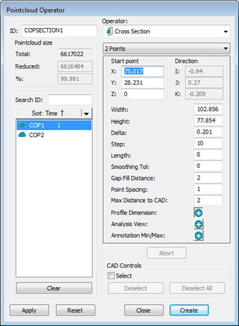

可使用点云运算符网格运算符对话框的两点功能创建两点之间的横截面。
“点云运算符”对话框 - 横截面运算符,选择两点功能
在所选两点之间创建、且以垂直于当前图形视图为导向。横截面的紫色长度线垂直于所选的两个点定义的线。其创建于该线条的中点处,且默认值为 0(零)。

  1. 对于以 COP 为输入的横截面,单击插入 | 点云 | 运算符,以显示点云运算符对话框。
对于以网格为输入的横截面,单击插入 | 网格 | 运算符,以显示点云运算符对话框。
  1. 运算符列表中选择横截面运算符,然后从运算符列表下方的列表中选择两点功能。
  2. QuickMeasure图形视图工具栏,选择横截面方向的正确图形视图。有关 QuickMeasure 工具栏的信息,请参见 “PC-DMIS CMM” 文件中的“QuickMeasure 工具栏”。有关图形视图工具栏的信息,请参见 “PC-DMIS CMM” 核心文件“使用工具栏”一章中的“图形视图工具栏”主题。
  3. 从“图形显示”窗口中,单击您希望定义横截面第一个点的位置。
该点的矢量显示为垂直于所选曲面的红色箭头。
  1. 从“图形显示”窗口中,单击您希望定义横截面第二个点的位置。
单击第二个点后,会显示横截面。
  1. 按需要调整横截面的属性。
