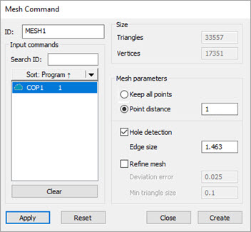

“网格命令”对话框
尺寸部分详细说明了网格特征中定义的三角形和顶点的数量。
若要创建网格特征:
从主菜单选择插入 | 网格 | 特征,显示网格命令对话框。您也可以从网格工具栏(视图 | 工具栏 | 网格)上的网格按钮 (
) 访问此选项。
从列表选择啮合在一起的特征和点云。
根据需要更新网格参数部分中的选项:
保留所有点 - 当您选择此选项时,PC-DMIS 将使用点云中的所有点来创建网格。
当您选择保留所有点选项时,PC-DMIS 需要更多处理时间来对点云进行网格化。
点距离 - 此值定义软件用于创建网格中每个三角形顶点的相邻点之间的最小距离。
点距离选项是默认和首选设置。当您选择此选项时,PC-DMIS 会将此尺寸的“网格”投影到网格上,并且仅获取每个网格元素中的最佳点。
孔检测复选框 - 标记该复选框后,PC-DMIS 确定何时根据边缘尺寸值排除点。
边缘尺寸 - 所输入的值用于确定何时在正在创建的网格中包含点云的两个点。如果距离大于边缘尺寸值,将被认为排除孔和点。值为 -1,则边缘尺寸不受限制。
细化网格复选框 - 标记该复选框后,以下参数用于缩小正在创建的网格的范围:
偏差 - 所输入的值确定点偏离网格结构的程度,仍包含在网格中。
最小三角形尺寸 - 所输入的值确定根据正在计算的点数可达到的最小三角形尺寸。
单击应用,应用在网格命令对话框中所作的任何更改。单击创建生成新的网格命令。
单击重置按钮,从“编辑”和“图形显示”窗口删除已创建的网格。
如果未按创建按钮,单击关闭按钮,关闭“网格”对话框并取消网格操作。
