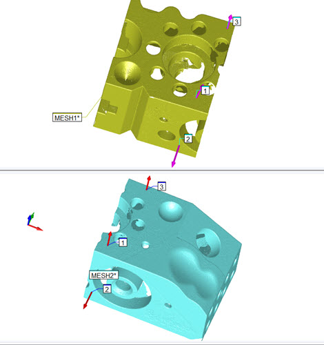

两个网格的临时拆分屏幕视图会出现在“图形显示”窗口中。您可以使用此视图直观地看到坐标系。从参考下拉列表选择用作参考点的第一个网格。
显示网格至网格坐标系的拆分屏幕视图
使用鼠标来操作和定向每个视图,以创建点对。
