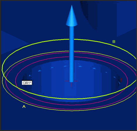

在基于特征的剪裁环中定义的剪裁距离以带颜色的环显示。水平剪裁显示为黄色的环,而垂直剪裁显示为淡绿色的环。
带有水平剪裁 (A) 和垂直剪裁环 (B) 的自动特征圆的示例

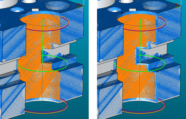

CAD 偏移复选框适用于所有 3D 自动功能(平面、圆锥、圆柱和球体)。
您可以为平面、圆锥、圆柱和球体自动特征启用 CAD 偏移选项。CAD 偏移选项为 PC-DMIS 提供了一种远离所选 CAD 面并消除到特征边缘偏移距离内的点的方法。
对于平面自动特征,选中此复选框后,PC-DMIS 会在曲面 CAD 模型中每个特征周围创建黄色偏置界限。对于圆锥、圆柱或球体自动特征,PC-DMIS 不显示此黄色偏移边界轮廓。
启用基于 CAD 剪裁的平面自动特征的示例
没有 CAD 偏移(左)和具有 2mm CAD 偏移(右)的圆柱自动特征的示例
使用 CAD 偏移选项时,必须选择 CAD 面。
对于曲面上 CAD 模型中的所有特征,PC-DMIS 会剪裁位于偏置界限的激光数据。偏置界限外的资料可用于解决平面问题。
