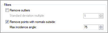

特征提取 - 筛选器区域
删除离群值:选择此复选框后,会根据标准偏差倍数选项中的值排除特征离群值。删除离群值复选框仅适用于自动圆锥、自动曲面点、自动平面、自动圆柱、自动球体及自动间隙面差特征。
在首次尝试根据所有点获得标准偏差时,特征抽取器将从内部对特征进行两次或两次以上的评估。
连续尝试后,它会仅使用点重新评估特征,该点位于离群值乘以 Σ 范围内。Σ 位于高斯分布的偏差范围内,其中 68.2% 的最佳点可用于调整特征。
标准偏差倍数:此选项值定义筛选器的选择性。该值可为大于 0 的通用实数。如果m是选定值,则意味着偏离提取圆锥的所有扫描点都大于mx实际标准偏差(即测量点相对于计算特征的标准偏差),并且中断计算。因此,m 值越小,筛选器的选项就越多。
第一次估算是在所有点上估算标准偏差。在常态分布中,表示方式如下:
这表示最佳点为 0 至 1Σ。例如,若要仅在此范围内获得点,您需从 0 至 1 之间指定一个离群值。若采用的离群值较大,情况会变得更糟糕。
启用时,此设定将剪裁区域内每个扫描点的估计法线与特征理论法线(或 3D 特征的 CAD 曲面)进行比较。
此参数仅适用于激光圆、圆锥、圆柱、边缘点、间隙面差、平面、多边形、圆槽、球体、方形槽和曲面点自动特征。边缘点、间隙面差特征使用 2D 过滤方法。
当测量激光特征时,该滤波器用于排除在部件相对侧或相邻表面上的扫描点。最大入射角越小,排除的点越多。
当从激光自动特征对话框中激光扫描属性选项卡上的启用隐藏/显示分离点按钮 (
) 时,启用最大入射角滤波器的效果。
