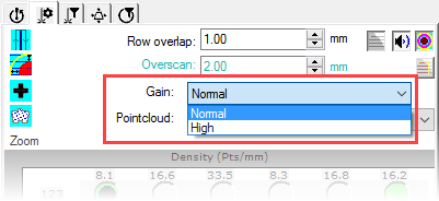

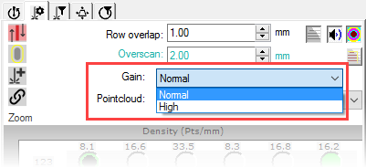

CMS 传感器提供另外一个增益列表,添加在测头工具框的激光扫描属性选项卡。
CMS106 和 CMS108 支持 NORMAL 和 HIGH。
HP-L-20.8 支持 NORMAL、HIGH 和 XHIGH。
HP-L-5.8 支持 1、2、3、4,和 5。
此列表可用于选择以下灵敏度模式:
