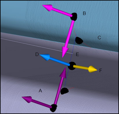

A - 主
B - 量器
C - CAD 学习曲线
D - 视图矢量
E - 深度线
F - 切矢量
