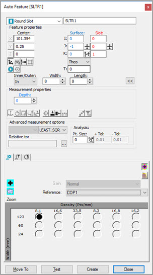

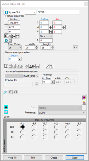

“自动特征”对话框 - 圆槽(左)、方槽(右)
要使用激光传感器测量槽:
  1. 访问自动特征对话框(插入 | 特征 | 自动),并选择圆槽方槽
  2. 执行以下其中一项操作:
  1. 单击 CAD 以收集 X、Y、Z、I、J、K 信息:
圆槽:
  1. 在“图形显示”窗口中单击槽的圆边。PC-DMIS 会提示您在同一条圆边上再单击两次。
  2. 在此边界上点击两次。PC-DMIS接着提示您在另外一个圆边界上点击。
  3. 在另一条圆边上单击。PC-DMIS 会提示在同一条圆边上再单击两次。
  4. 在第二个圆边界上点击两次。PC-DMIS建立了圆槽的方位。
方槽:
  1. 在“图形显示”窗口中单击槽的长边。PC-DMIS 会提示您同一条边上的其他位置以确定方向。
  2. 在第二条边界上点击,与第一条成90度。
  3. 在第三条边界上点击,与第二条成90度。设定宽度。
  4. 单击第四条边和最后一条边。此操作可设置长度。
  1. 使用“图形显示”窗口的激光选项卡,将测量机移至槽位置。从特征属性区域,单击从位置读取点按钮 ()。
  1. 手动输入 X、Y、Z、I、J、K、宽度、长度、深度、高度和其它参数。
  2. 测头工具箱选项卡中输入必要的信息。循环浏览激光扫描激光筛选激光剪裁属性选项卡来输入信息。
  3. 若需要,可单击测试按钮来测试特征。
警告:执行此操作时,测量机将移动。为避免受伤,请远离测量机。为避免硬件损坏,请以较低速度运行测量机。
  1. 单击创建,接着关闭
