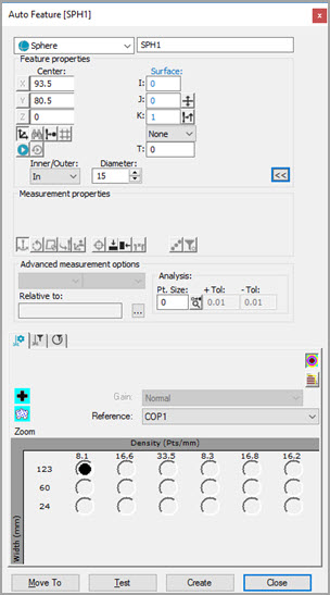

自动测量对话框-球体
要用激光传感器测量球体:
访问自动特征对话框,选择球体。
从内/外框中选择内或外。
执行以下其中一项操作:
在 CAD 上单击,指定球体的位置和矢量。手动输入任何其余信息。
使用“图形显示”窗口的激光选项卡,将测量机移动到球体位置。从特征属性区域,单击从位置读取点按钮 (
)。然后手动输入内/外值、直径等其余信息。
手动输入 X、Y、Z、I、J、K、内/外值、直径、长度、深度等其它参数。
在测头工具箱选项卡中输入必要的信息。循环浏览激光扫描、激光筛选与激光剪裁属性选项卡来输入信息。
若需要,可单击测试按钮来测试特征。
警告:执行此操作时,测量机将移动。为避免受伤,请远离测量机。为避免硬件损坏,请以较低速度运行测量机。
单击创建,接着关闭。
