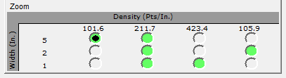

扫描缩放状态(适用于 CMS 传感器)
CMS 传感器为用户另外提供了缩放区域,该区域位于测头工具箱的激光 扫描属性选项卡下方。此区域可令传感器在预定义缩放状态下工作,每种状态由传感器频率、数据密度和视野 (FOV) 宽度等特定组合组成。
样例缩放区域
此区域显示的选项按钮像表格一样按行和列排列。跨过整个上方的列显示数据密度。沿着边的行显示视场宽度。您只能选择合适的组合(背景为绿色的按钮)。不合适的组合呈灰色。
将指针悬停在任何有效的选项按钮上方,将以黄色工具提示的形式显示所选扫描模式的信息。
鼠标下的样例即时信息
