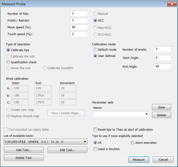

测量测头对话框选择校验测量例程和测点数,具体如下所示:
偏心球体校验的“测量测头”对话框

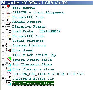

创建的校验测量例程将使用如下所述的 PC-DMIS 自动圆特征:
偏心球体校验的校验测量例程

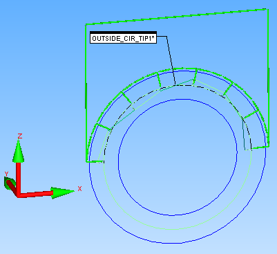

PC-DMIS 以图形方式显示测量例程,具体如下所述:
偏心球体校验测量例程图形视图

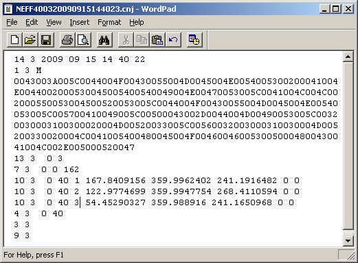

以下显示的是环轮廓部分的校验日志文件。
偏心球体校验日志导出

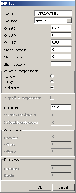

2D 矢量校验测量 XZ 平面的半圆构造,并生成对照表来补偿波束控制效应。选择八个以上测点,并选择编辑工具对话框中的 2D 矢量校验将调用矢量校验。
2D 矢量校验的编辑工具
以下所示的是用作参考的测量测头对话框:
2D 矢量校验的“测量测头”对话框

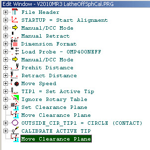

2D 矢量校验的测量例程
图形查看显示所要编程的八个触测点:
2D 矢量校验测量例程图形视图

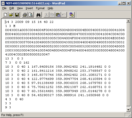

日志文件,如下显示:
2D 矢量校验日志文件

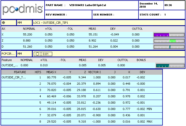

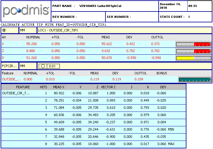

报告如下所示:
2D 矢量校验报告
“图形显示”窗口中的不圆度图形如下所示:
2D 矢量校验不圆度图形视图

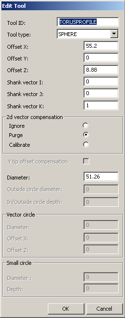

由于 2D 矢量补偿,完成矢量校验后,执行同样的日志文件会改进圆度。
2D 矢量校验后的报告
