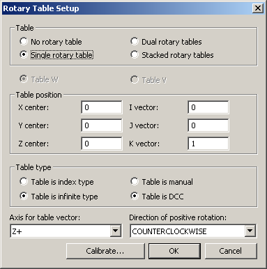

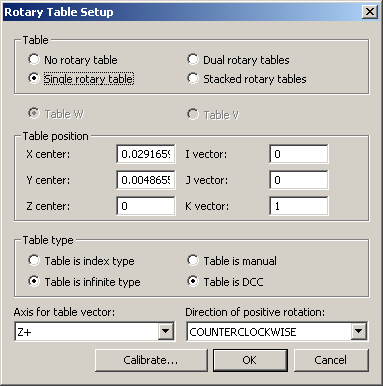

要打开转台设置对话框,请选择编辑 | 偏好| 转台设置并确保选择单个转台选项。若从头校验,则清除偏置,具体如下所示:
“转台设置”对话框

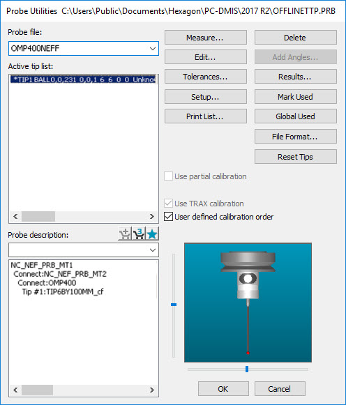

使用测头工具对话框选择或创建测尖:
“测头工具”对话框
测头实用工具对话框中,点击编辑来查看或编辑测头数据。单击确定接受任何更改并返回之前的对话框,或者单击取消以返回,而不保存。
“编辑测头数据”对话框

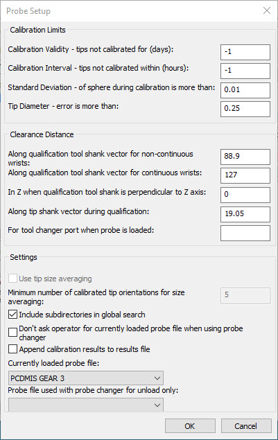

测头实用工具对话框中,点击设置以根据需要查看、编辑并设置测头设置值。单击确定接受任何更改并返回之前的对话框,或者单击取消以返回,而不保存。
测头设置对话框

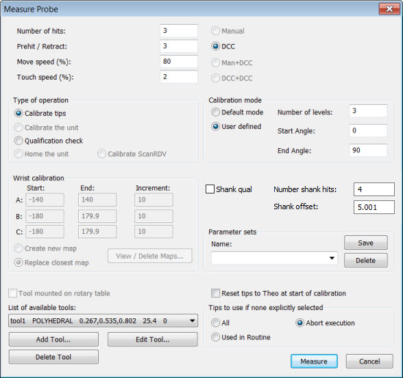

点击PC-DMIS测头实用工具对话框中的测量并选择以下显示的环工具:
“测量测头”对话框

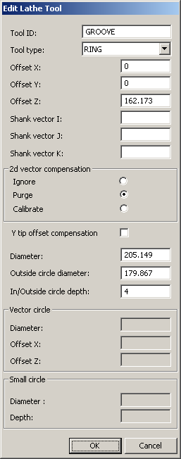

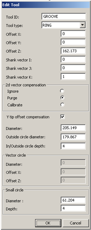

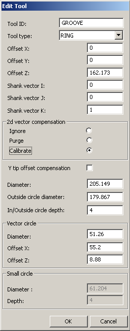

点击编辑工具更新凹槽参数或创建新工具设置。出现编辑车床工具对话框。
“编辑车床工具”对话框
测量 4 毫米深的凹槽,Z=162.173 毫米,外圆直径为 179.867 毫米,内圆直径为 205.149 毫米,偏置等于预碰距离,并超出 205.149 毫米圆的平面。完成后,单击确定返回测量测头对话框。然后,单击测量,在编辑窗口中创建校验测量例程。

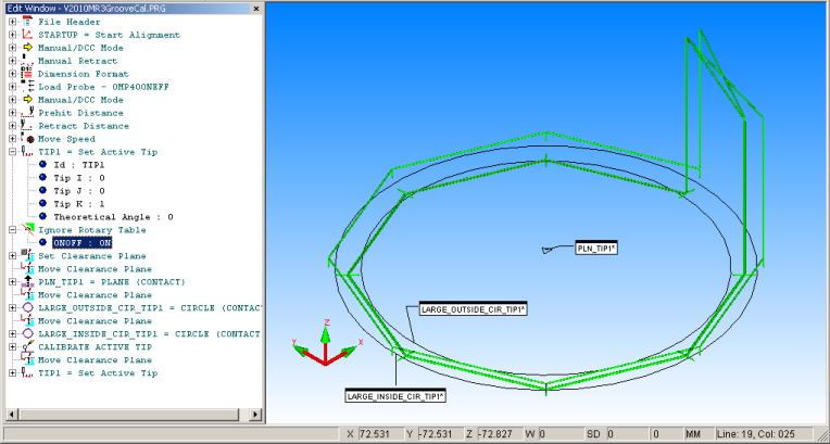

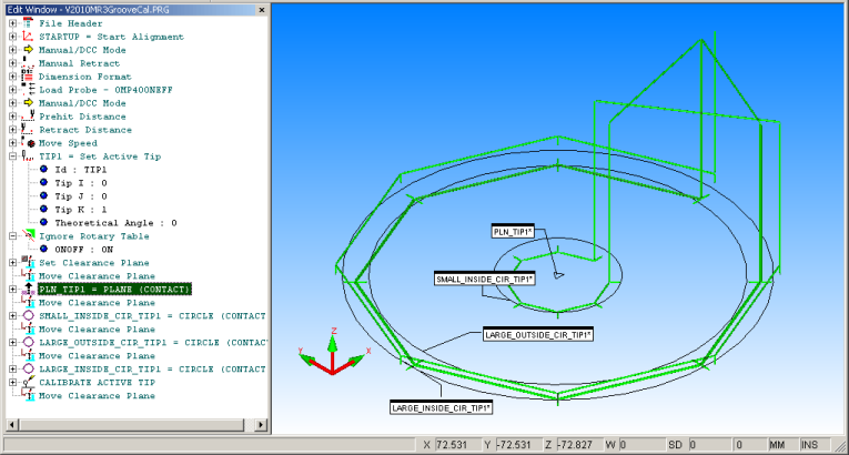

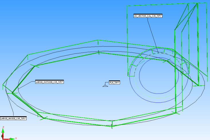

查看路径线,并检查如下所示的“图形显示”窗口中的路径:
显示凹槽校验路径线
此校验因测头测尖偏置 Y 轴而忽略任何偏置。这仍可以,因其允许使用当前值来重新校准,实际上,赋予以下校准相似结果,该校准添加更小圆以补充 Y 偏置。
“编辑工具”对话框
创建 6 毫米深的凹槽,Z=162.173 毫米,外圆直径为 179.867 毫米,内圆直径为 205.149 毫米,偏置等于预碰距离,并超出 205.149 毫米圆的平面,最终可选的内圆直径为 61.204 毫米。若需要测头Y偏移,则使用后一个圆。
完成后,单击确定返回测量测头对话框。单击测量,在编辑窗口中创建校验测量例程。查看路径线,并检查如下所示的“图形显示”窗口中的路径:
显示带可选内圆的“凹槽校验”对话框

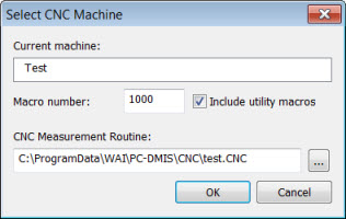

要创建CNC测量例程,请选择操作 | CNC 编程 | 创建 CNC 测量例程
“选择 CNC 测量机”对话框

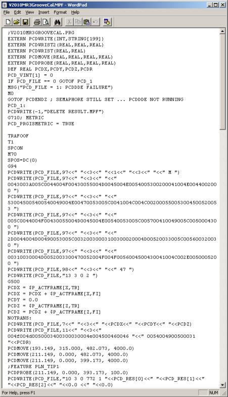

CNC 测量例程文件如下所示:
CNC 校验测量例程输出文件

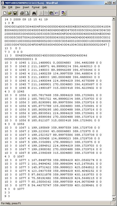

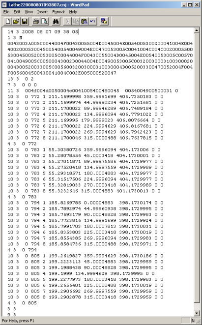

复制校验测量例程至控制器,并执行生成如下所示的日志文件:
通过从由 PC-DMIS v2010 生成的 .mpf 文件复制文件、机器和特征编号标识,此日志文件已使用 V43B 测试过程中收集的数据进行修改。
CNC日志导出文件

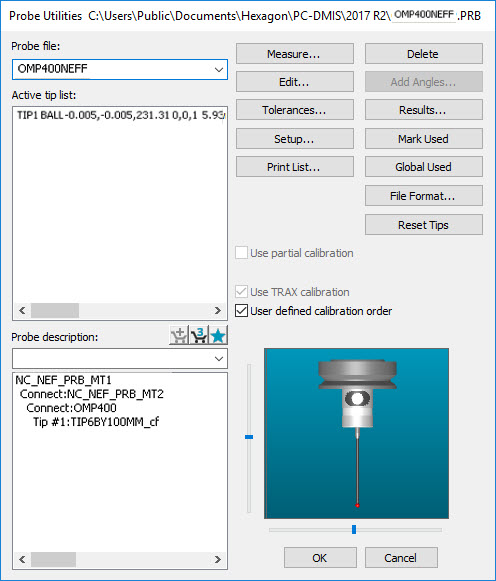

要验证测头校准是否已更新,请打开测头实用程序对话框:
“更新的测头工具”对话框

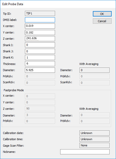

点击编辑来查看更新详细。

浏览转台设置菜单项(编辑 | 首选项 | 转台设置)来查看旋转中心的测头测尖偏置的更新:
“更新的转台设置”对话框

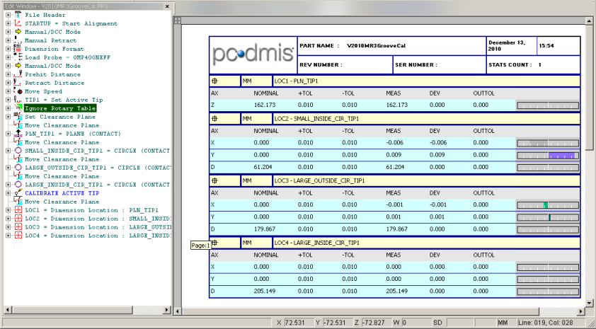

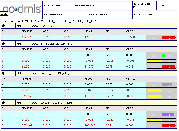

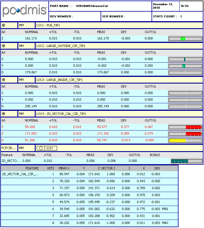

对 PC-DMIS 中的校验测量例程标出尺寸以生成报告是很有意义的。如下显示,所提供的标称值的偏差用红色标出,对于校验标准具来说远不是真的。
PC-DMIS 校验报告对话框
关闭测量例程中标记测头校验特征可实现健全检查,关闭忽略转台特征并重新执行日志文件就像执行常规测量例程来查看如下所示的结果是否接近完美:
更新的 PC-DMIS 报告对话框
实际上,通过包含小圆,目前尚未发现测量精度明显改善。其在转台设置中创建了 Y 偏移图。记住以上所述的警告,除非绝对需要,否则建议忽略此选项。

添加 2D 矢量校准至凹槽校准以补偿测尖球的不圆度。凹槽校验仅在测尖上三个点测量,因此很可能不足。矢量校验测量圆形轮廓的一系列点。

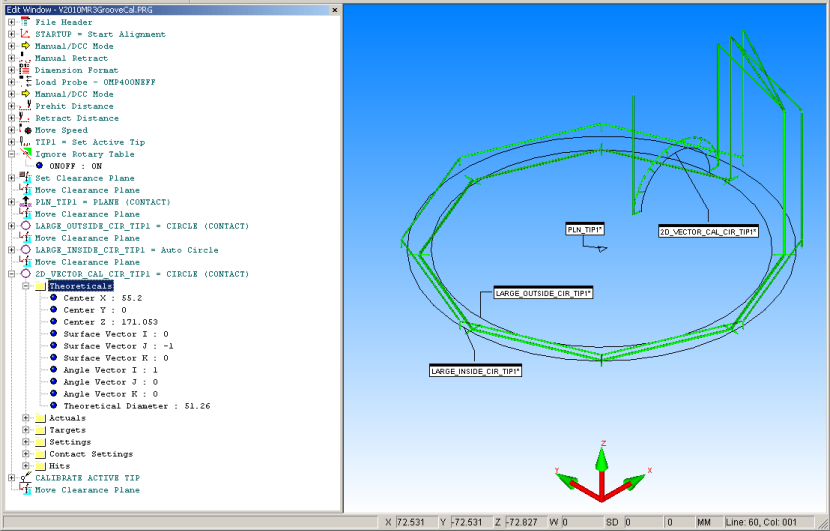

例如,使用上面所述的环轮廓,添加如下突出显示位置中编辑工具对话框中的圆直径,并添加该对话框中最后一个可编辑框的圆中心的 X 轴偏置:
矢量校验的“编辑工具”对话框

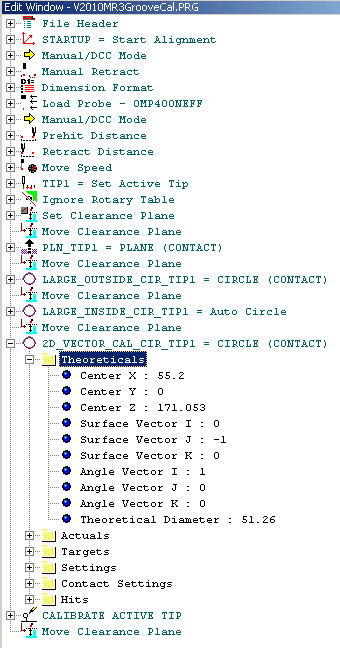

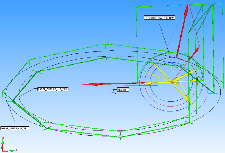

生成的测量例程如下所示:
矢量校验生成的测量例程
这将创建如上所述的校验测量例程,但添加了轮廓度测量,用于创建矢量对测尖半径的查找表。
“矢量校验”对话框
矢量校验期刊导出文件
打开测头工具对话框(插入 | 硬件定义 | 测头),验证并确认测头校准已更新:
矢量校验后的“测头工具”对话框
完成矢量校验之后,单击编辑来查看新设置:
矢量校验后的“编辑测头数据”对话框
