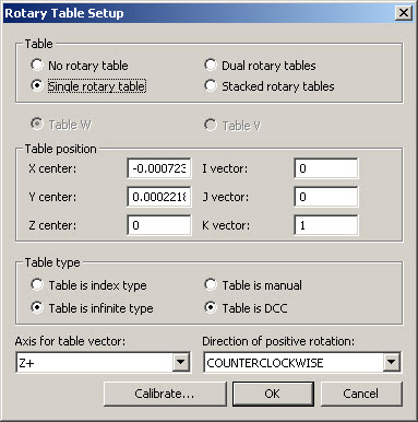

选择编辑 | 首选项 | 转台设置,并确保单个转台被选中,若从头校验则清除偏置,如下显示:
“转台设置”对话框

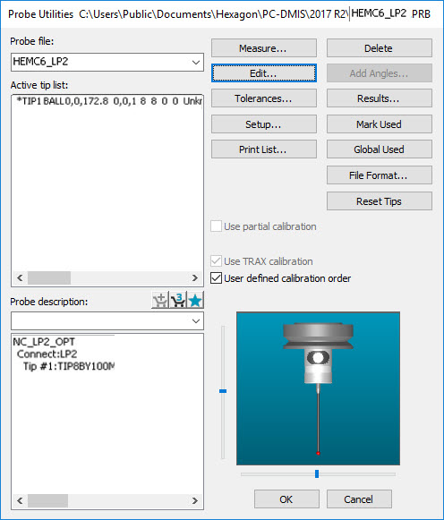

像正常一样通过导航至主工具栏的插入|硬件定义|测头选项来构造测头。
加长车床的“测头工具”对话框

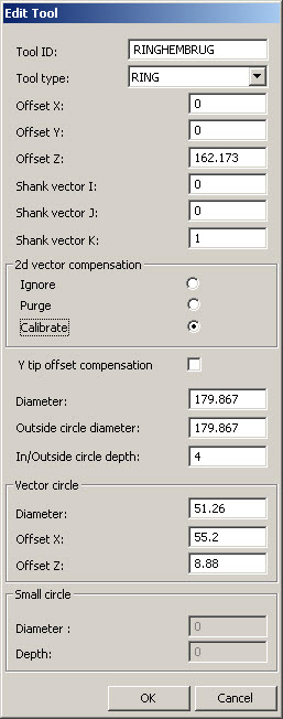

一旦测头定义完,点击编辑并添加一个新的环工具。在直径外圆直径编辑框中输入环直径,因该值将用于创建圆特征 — 一个位于主轴右边 (X>0),另一个位于左边 (X<0)。
环校验的“编辑工具”对话框

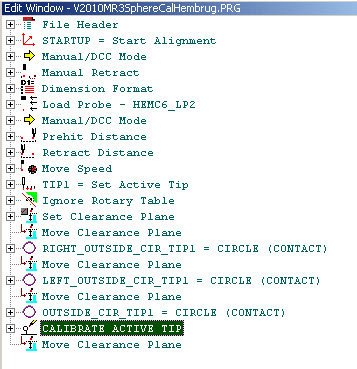

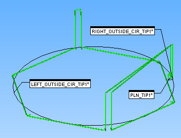

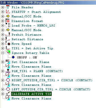

单击测量,创建如下所示的校验测量例程:
加长车床的校验测量例程

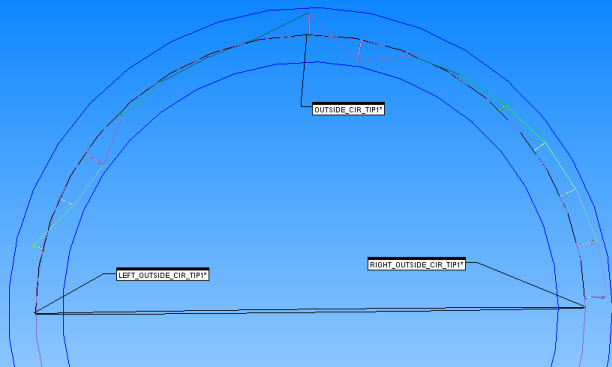

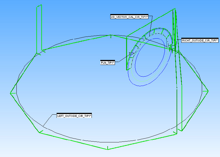

校验工件需要一单一外圆和平面。生成的测量例程将圆分成两个半圆。
校验测量例程图形视图

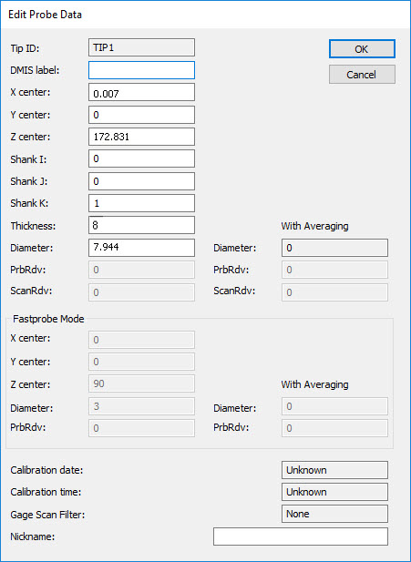

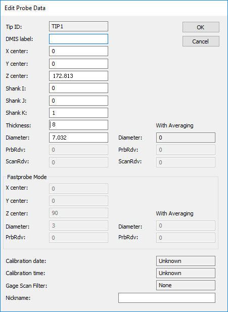

测头工具对话框点击列表中的活动测尖,然后点击编辑打开如下显示的编辑测头数据对话框来查看更新值。
加长车床的“编辑测头数据”对话框
选择编辑| 首选项 | 转台设置来查看更新的转台值。
加长车床的“更新的转台设置”对话框

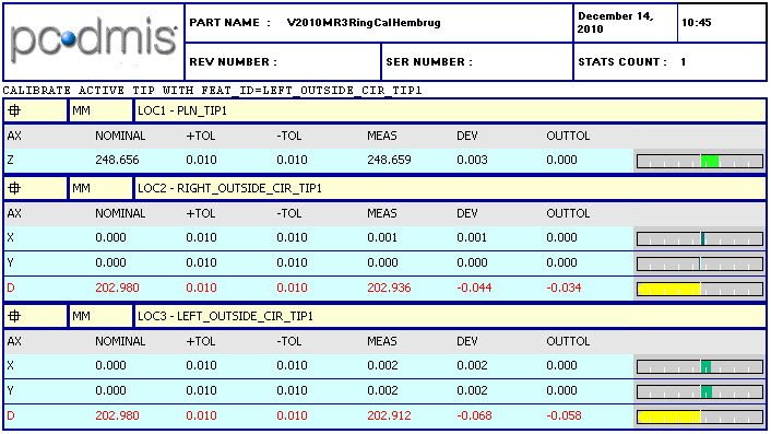

通过关闭测量例程中的忽略转台来实现校验后的卫生检查,清除校验活动测尖行,并运行日志文件(或最好运行测量机上的测量例程)以查看是否能获得近乎完美的结果。
加长车床更新报告

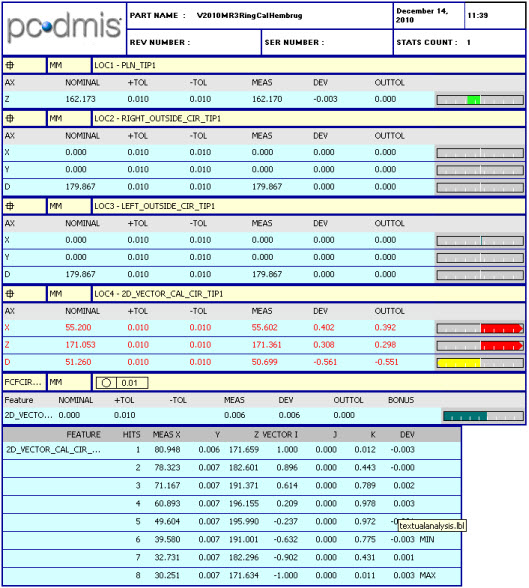

带 2D 矢量补偿的环校验

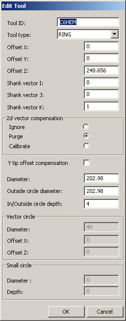

要添加 2D 矢量和 Y 测尖偏置补偿,可在编辑工具对话框中启用它。单击测头工具对话框中的编辑可访问此屏幕。
带 2D 矢量补偿的环校验的“编辑工具”对话框

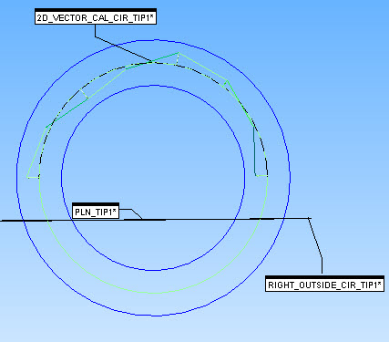

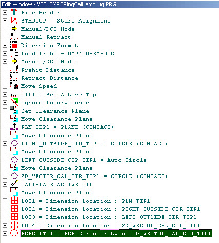

如上所述,创建校验测量例程。在此情况下,编辑 2D 矢量校验圆来测量八个测点,而不是五个测点以匹配所保存的日志文件数据。
带 2D 矢量补偿的环校验的测量例程

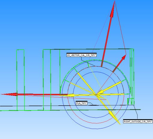

运行测量例程将显示“图形显示”窗口中的以下结果:
带 2D 矢量补偿的环校验的测量例程

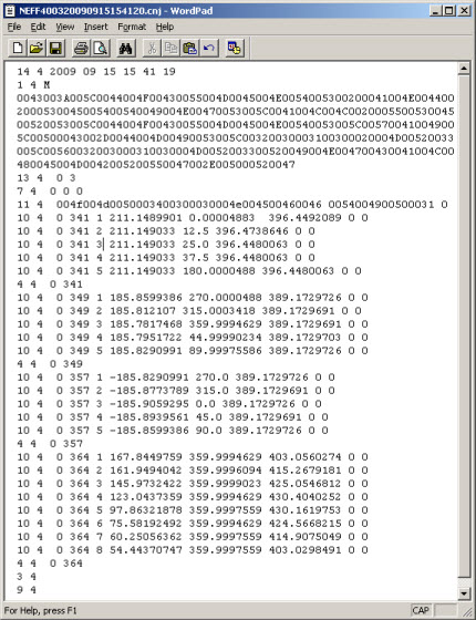

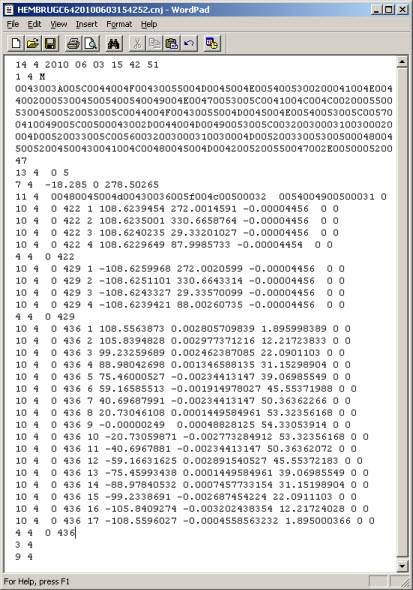

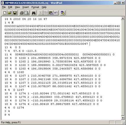

此测量例程可生成如下所示的日志文件。此种情况下,使用非加长车床凹槽校验来创建 Siemens NEF 400 外部圆测量日志文件各部分构成的日志文件。
带 2D 矢量补偿的环校验的日志文件

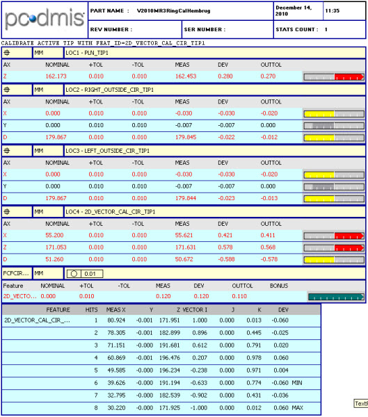

再次从测尖和转台的标称值启动,使用以上显示的尺寸,PC-DMIS产生如下报告:
带 2d 矢量补偿的环校验的更新校验报告

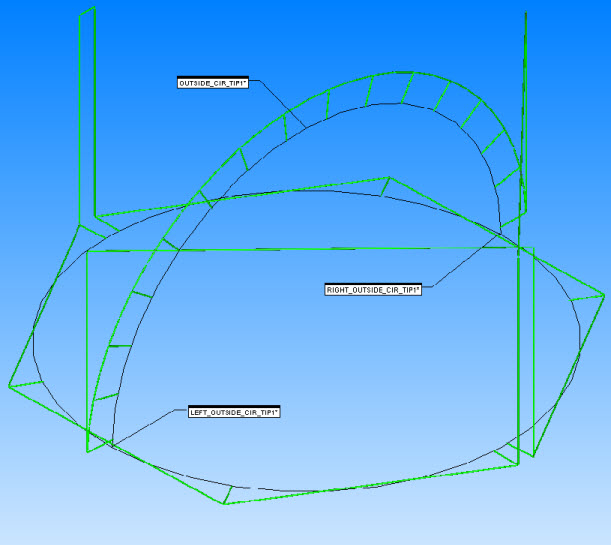

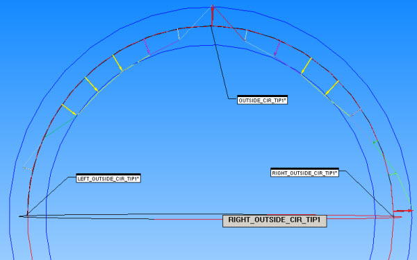

图形方面,校验过程中非圆度显示如下:
带 2D 矢量补偿的环校验的更新图形视图

圆度结果从图形角度几近完美,如下所示:
带 2D 矢量补偿的后校验图形视图的环校验

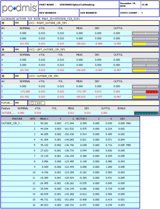

球体校验
单击编辑可添加测头工具对话框中的球体工具。完成后单击确定
添加球工具的编辑工具

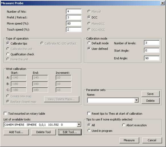

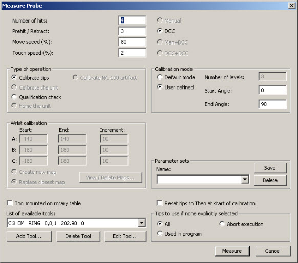

测头工具对话框点击测量以显示测量测头对话框。
球校验的“测量测头”对话框
做出必要更改,然后单击测量创建如下所示的校验测量例程:
球体检验测量例程
该测量例程的图形视图如下所示。注意外圆触测次数已增加。
球体校验测量例程的图形视图
如常规程序一样,创建并执行该测量例程,并创建一个与下面相似的日志文件:
球校验日志文件
球校验的“编辑测头数据”对话框
球校验的“转台设置”对话框

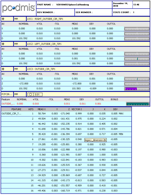

对校验测量例程进行尺寸测量,如下说明:
球体校验尺寸校验测量例程
关闭忽略转台,清除校验活动测尖,然后重新运行日志文件。报告近乎完美,如下所示:
更新的球校验报告

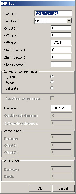

带 2D 矢量补偿的球体校验
添加如下所示的带 2D 矢量补偿的球体工具。单击测头工具对话框中的编辑可访问此屏幕。
带 2D 矢量补偿的球校验的“编辑工具”对话框
