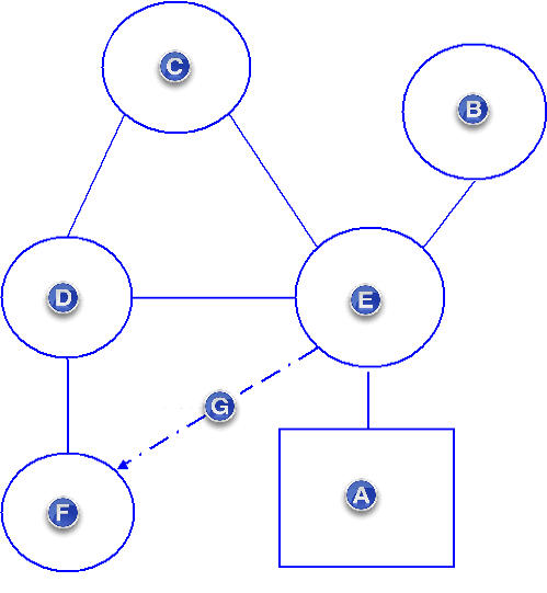

PC-DMIS NCI 使用多个组件来生成监视器应用程序的输出。PC-DMIS 软件系统中的组件如下图所示:
(A) - CncSettings.dat
(B) - NC 网关
(C) - PC-DMIS NCI
(D) - NcFanuc.dll NcSiemens.dll (Interfac.dll)
(E) - CtrlDefaults
(F) - 监控
(G) - 生成
CNCSettings.dat - 此文件中包含的设置由NC网关服务器应用程序管理。PC-DMIS NC 和 PC-DMIS NCI 将使用此项定义机器。
NC 网关 - NC网关服务器应用程序创建用于与NC控制器通信的机器定义。
PC-DMIS - 该组件可根据设置和界面信息执行 NC 测量例程。测量结果由监视器收集并通过 Interfac.dll 发送至 PC-DMIS 以进行计算。
Interfac.dll - 这是界面文件。NCFanuc.dll 或 NCSiemens.dll 将在 PC-DMIS 安装目录中被重命名为 interfac.dll。重命名的 interfac.dll 文件将与 PC-DMIS 结合使用,以与 NC 控制器相连接。
CtrlrDefaults - 该组件可管理机器界面和访问,以设置机器控制器的信息。
监视器 - 该组件可驻留在 NC 控件上,由通过主监视器测量例程协调的一组可执行 NC 测量例程组成。PC-DMIS NCI 中的移动和测量要求由监视器返回状态执行并通过 Interfac.dll 将结果发送至 PC-DMIS NCI。
