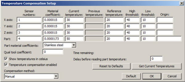

手动补偿模式
在此模式中,当测量例程运行时,屏幕上将显示温度补偿设置对话框。轴和零件温度补偿信息包括用户输入中的当前温度,该温度将用在温度补偿计算中。您可在程序设计过程中输入所有所需的信息的同时,更新当前温度,然后在运行过程中手动确认相关值。
您必须根据需要输入与轴和零件相关的所有所需信息,包括传感器数量。
在此模式中,将需调整目标值和结果,以进行温度补偿工作。
传感器数量值仅用作温度记录。
NCi 系统上“手动”模式的“温度补偿设置”对话框

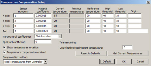

“从控制器补偿中读取温度”模式
在此模式中,当测量例程运行时,屏幕上将不显示温度补偿设置对话框。当前温度将从控制器变量中读取。这些变量是基于变量地址的变量偏置传感器数量。轴和零件温度补偿信息包括应在编程过程中正确定义的传感器数量。
需输入与轴和零件相关的所有信息,包括手动输入的传感器数量。您负责更新控制器中的温度变量。
在此模式中,将需调整测量位置和结果,以进行温度补偿工作。
传感器数量值将用作变量序号,不用作温度记录。PC-DMIS 将自动把这些变量作为当前温度进行读取。
NCi 系统上“从控制器中读取温度”模式的“温度补偿设置”对话框
