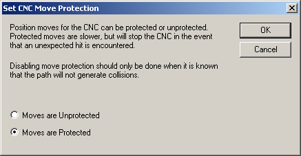

选择操作 | CNC 编程 | 设置保护,打开设置 CNC 移动保护对话框。
“设置CNC移动保护”对话框
CNC/SETPROTECTION,movesProtected
此命令设置移动的状态。默认情况下,保护性移动是安全的。这意味着意外的测头测点将终止测量例程的执行。由于未保护移动存在潜在危险,因此 NC 网关服务器应用程序的机器定义中有第二个安全锁。
movesProtected 参数可为“是”或“否”。
如果将其设置为“是”,则CNC测量例程中的位置移动受到保护。这意味着控制器会识别意外的测头测点,并暂停或终止执行,具体取决于CNC控制如何处理报警条件。某些控件具有一些错误恢复功能,有些则没有。
若将此设为“否”,移动将不受保护,但仅当 CNC 机器定义允许不受保护的移动时。这种双重检查已经到位,因为未受保护的移动不会过早停止并可能导致测头损坏。
