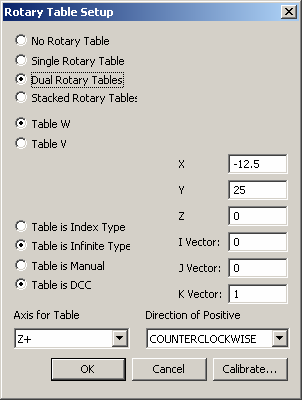

  1. 选择操作 | 校验/编辑 | 转台,打开转台设置对话框。
您还可以从编辑 | 首选项 | 转台设置菜单项中访问转台设置对话框。
“转台设置”对话框
  1. 从对话框的左上角区域中选择转台配置类型:
  1. 对于双转台堆叠式转台配置,并且选择了转台W转台V选项,必须为每个转台指定参数。每个转台的设置互相独立。
  2. 对于每个转台,选择分度式转台无分度转台选项。
  3. 对于每个转台,选择手动式转台DCC 式转台选项。
  4. 对于每个转台,从下拉列表框中选择转台轴。选择转台的标称矢量。定义正旋转方向时,软件使用此轴。
重要:更新 XYZ 值前,指定转台轴
  1. XYZ 框中输入转台中心的标称位置。您应该在“机器坐标”中输入该值,没有有效工具或工件偏移。
  2. 请勿直接更新IJK矢量值。
  3. 正向旋转方向下拉框中选择 CLOCKWISECOUNTERCLOCKWISE。CNC 机器可在转台轴矢量与旋转方向之间拥有左侧关系。旋转方向定义“俯视”转台矢量轴时转台的转动方式。
  4. XYZ 中心框中输入转台中心的标称位置。您应该在“机器坐标”中输入该值,没有有效工具或工件偏移。
  5. IJK 矢量框中输入转台的标称矢量。
