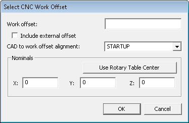

使用工件偏置
选择操作 | CNC 编程 | 使用工件偏置,打开选择 CNC 工件偏置对话框。
CNC/USEWORKOFFSET,workOffset,alignmentCommand,nomX,nomY,nomZ
此命令把 PC-DMIS 坐标系等同于 CNC 坐标系。CNC 坐标系作为工件偏置坐标系执行。
workOffset 可为表示基本工件偏置的字符串(如 G54-G59)。此参数定义将在 CNC 测量例程中启用的工件偏置。机器定义中有一个默认的工件偏置,将在第一个命令移动后使用,直至 USEWORKOFFSET 命令指定其他工件偏置。对话框中的“标称值”字段表示工件偏置在机器坐标中的位置。使用转台正确转换移动和返回的点数据时,需要使用上述字段。
包括外部偏置复选框可用于包括与测量例程相关的任何外部工件偏置,不选中将不包括任何外部工件偏置。
alignmentCommand 可为先前在测量例程中定义的任何坐标系。此坐标系表示 PC-DMIS 中的工件偏置坐标系。换言之,此坐标系的 PC-DMIS 测量例程中的点坐标系应与所应用的指定工件偏置的 CNC 测量例程中的相同点坐标一致。
标称 X标称 Y 和标称 Z 是控制器 X、Y 和 Z 轴的期望值。这些值表示理想的偏置值。如有转台,则必须输入 X、Y 和 Z 值。这些值用于补偿转台旋转。
