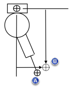

可根据安装使用以下两种方法对测座进行定义:工具点和测臂端面
工具点:此方法假定控制器能预测工具末端的位置(与测头角度无关)。例如,Siemens 840D 控件使用 TRAORI 命令来启用此功能。众所周知,每个工具的长度(包括测量测头)拥有较高的精度,但可通过校验来删除剩余误差。请勿对工具偏置进行归零操作。将测头作为一个球进行模拟,该球的标称大小与无偏置测座的探针相同。仅使用一个探针。使用 PC-DMIS 测头校验在所需角度处校验测头。存储的校验值由探针的 XYZ 位置中的小误差和探针直径组成。
控制器已知的工具偏置
(A) - 控制器偏置
(B) - 校验偏置
测臂端面:此方法需要测头数据库中测座的精确模型。它类似于校验 CMM 测座所用的方法。PC-DMIS 中的测头偏置现在为从机器测臂端面到探针的球心。校验测头前,需对控件中测头的工具偏置(如有)进行归零。为所需角度创建校验测量例程,并在 NC 机器上导出并执行该程序。
Ram 参考点的工具偏置
(A) - 测头和探针模型的标称偏置
(B) - 校验偏置
