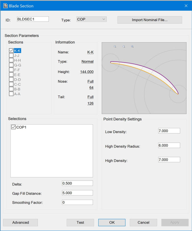

  1. 要构造叶片截面,选择插入 | 模块 | 叶片截面以打开叶片截面对话框。以下为示例:
“叶片式截面”对话框
叶片式截面对话框
  1. 填写该对话框中的项目。

截面区域
此区域将显示导入的标称值文件中的所有叶片式截面名称。叶片式截面命令仅构造在该区域选择的叶片式截面。默认情况下,所有的叶片式截面均为选中状态,以进行构造。如果您不希望构造某一叶片式截面,可清除对应的复选框。若要选择叶片式截面,可单击对应的复选框。
您可同时设置多个叶片式截面的选择低密度区高密度区,具体操作如下:
  1. 截面区域,单击第一个截面的复选框。
  2. 按住键盘上的 Shift 键。
  3. 单击最后一个截面的复选框。这样第一个截面至最后一个截面之间的所有截面复选框将自动被选中。您也可以按住键盘上的 Ctrl 键然后单击需要扫描的每一截面复选框。
  1. 设置所需的参数。
  2. 单击 应用按钮。
仅更改按此方式更改的参数。
信息区域
该区域显示截面区域中选择的叶片式截面的参数。
视图区域
该区域显示截面区域中选择的叶片式截面的 CAD 模型。(如果选中了两个或两个以上的截面,视图区域将为空白。)可用的缩放选项如下:
  • 放大 100% 图标 放大 100% - 单击该图标以放大 CAD 模型,单击一次放大 100%。最多可以单击该图标五次,放大 500%。
  • 缩小 100% 图标 缩小 100% - 单击该图标以缩小 CAD 模型,单击一次缩小 100%(如果已事先放大)。如果事先没有放大,您只可以单击一次来缩小 100%。
  • 缩放至 1:1 图标 缩放至 1:1 - 单击该图标以将 CAD 模型缩放还原至原始的 1:1 尺寸。
  • 使用鼠标按钮进行放大和缩小。
  • 同时按鼠标左右按钮,然后拖动框以缩放。
您也可以在视图区域中进行如下操作:
  • 单击并按住鼠标左键,然后移动鼠标以在视图区域转换 CAD 模型。
  • 按住 Ctrl 键并同时单击左键,并绘制合适的“快速区”圆、“慢速区”圆或“净距离”线,从而动态更改参数值。
选择区域
此区域显示测量例程中的所有可用 COP 或 Mesh。
差量框 - 仅适用于 COP 类型。此值为叶片式截面命令在 COP 中查找点的截面高度内的距离。
间隙填入距离框 - 仅适用于 COP 类型。此值显示设置编辑器应用程序中 CrossSectionMaximumEmptyLength 注册表项的当前设置。更多信息,请参见设置编辑器应用程序文档。
平滑因子 - 当此值设置为 0(零)时,将应用非常小的内部平滑因子。
当您使用平滑因子时,PC-DMIS 将具有平滑约束的最小二乘拟合应用于有序的点集。
有关更多信息,请参阅 PC-DMIS 激光测量文档中的“横截面”主题。
低密度区高密度区高密度半径区域
低密度区 - 此区域定义叶片截面的默认点密度。 这可以设定为等于叶片中间部分所需的点密度。
高密度区 - 此区域定义末端和前端区域附近的点。 需要更高密度的点来精确测量尖端。
高密度半径 - 此区域定义高密度点区域。 输入以末端点或前端点为中心的半径值。 高密度区域在视图区域中显示为圆圈。
测试按钮
单击此按钮,对叶片式截面执行测试扫描,具体操作如下:
  1. 截面区域中选择所需的截面。
  2. 单击测试按钮
应用按钮
单击此按钮,为在截面区域中所选择的每个叶片式截面设置所有参数。
