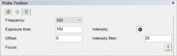

CWS 参数
显示 CWS 扫描参数的 PC-DMIS 影像测量 测头工具箱示例
传感器频率
测量速度设置 CWS 每单位时间内记录的测量值数量。例如,将测量速度设为 2000 Hz,每秒将记录 2000 个测量值。显示器上的亮度指示器可协助选择正确的设置。在表面反射率极低的情况下,需要降低测量速度。这样做会使光学传感器的 CCD 线照亮更长时间,即使反射强度非常低也能进行测量。
自动灯和曝光时间
灯强度之下,可选择 LED 相对脉冲持续时间及光源有效强度。当测量曲面反射率更改时,自动灯选项十分有用。例如,如果正在测量具有高反射率的表面,使用最大测量速度仍会导致出现过调制,那么将自动灯设置为“否”并手动设置灯强度选项是合理的。
此外,也可使自动灯设置为“是”,并减少曝光时间。如果测量的表面反射率较差,采用的测量速度也很快,那么增加脉冲持续时间或曝光时间可以完成测量。
每次对曝光时间作出更改之后,绝对需要使用深色参照物。请参见《CWS 装置操作手册》的相应章节!
筛选器(传感器强度)
使用阈值时,噪音与测量信号之间的所有数据可被筛选出。此阈值以下的最大使用量被辨识为无效并在显示器上显示为测量值 0(零)。
筛选器(传感器强度)与“强度”之间无线性关系。例如,如果您将筛选器(传感器强度)设置为 = 50,这并不意味着将筛选出强度小于 50 的所有值。
对于低于 1 kHz 的测量速度,建议使用筛选器(传感器强度)最小值 40。这样可以防止测量值中强度过低,仅在噪音上略有上升,从而造假测量。测量速率为 1kHz 或更高时,最小值为 15 有利于完全发挥设备的动力。
偏置
最佳强度值可能出现在传感器范围的不同区域中,具体取决于表面的反射率和测量速度(频率)。
偏移设置移至传感器的最佳扫描区域。此偏移的输入为 + 或 – 值(单位:mm)。

焦点
对焦按钮读取当前机器位置和与 CWS 传感器之间的距离值。这些值计算对焦方框中显示的对焦位置。
筛选模式注释
速度和频率参数定义传感器的点密度。如果要扫描,PC-DMIS 会根据空筛选器和点密度设置执行二次筛选。
