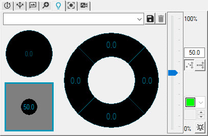

在同一时刻,只可以改变一个灯的设置。这被称为“活动”灯,也就是未被绘制为“暗淡”状态的那个灯。
照明选项卡展示了活动灯(底灯)
在上面的例子中,底灯(左下)是活动的,顶灯和环灯是“关闭的”。
修改活动灯的值:
  1. 单击所需灯附近或其上面的工具框。
  2. 移动滚动条或在%输入框输入百分比。只会影响活动灯。
  3. 调整灯的角度使具备该能力的灯在物理上改变角度。
  4. 通过选择支持多种颜色 LED 的灯的 LED 颜色,修改灯的颜色
