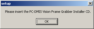

通过影选项编设您的LMS许可或端口锁而且没有安装帧捕获器软件时,将提示您安装帧捕获器软件。
点击继续,或点击跳过帧捕获器的安装。您会被提示插入安装CD。
插入安装CD或浏览找到可执行的安装(SetupFramegrabber.exe)后,点击确定。找到SetupFramegrabber.exe后,运行程序,从列表中选择frame grabber,按照说明安装Frame Grabber软件。
