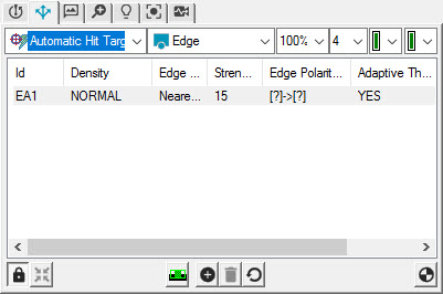

单击沿直线特征的自动特征对话框的测头工具箱中触测目标选项卡的底部排列的大特征模式图标
大特征模式选项仅对自动触测目标类型可用。

一旦将“大特征模式”按钮切换为“开”且开始特征定义:
插入新触测目标图标和右键菜单项将被禁用
删除触测目标图标和右键菜单将被禁用
触测目标测试图标和右键菜单将被禁用
目标特征范围图标和右键菜单将被禁用
设置目标特征范围活动目标图标和右键菜单将被禁用
