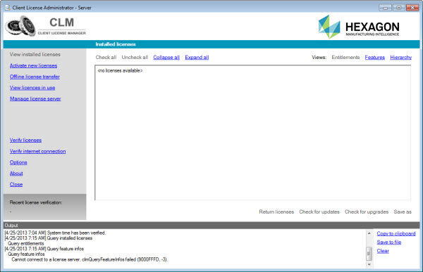

通过软件包内的查看许可证对话框可对本地客户端上的许可证进行管理。
注意,本文件中的屏幕快照取自 Hexagon 软件包。其他软件包的对话框可能略有不同。
要访问查看许可证对话框以查看当前激活的许可证,请进行以下操作:
启动要管理许可证的软件包。
单击屏幕上的查看许可证链接,显示列出系统上所有激活的许可证的屏幕。若未激活许可证,将出现以下消息。
