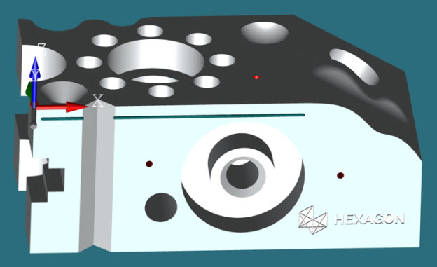

使用预选曲面进行快速扫描的示例
如果要在两个正面上生成快速扫描,请执行以下操作:
选择两个正面。
从左侧曲面启用快速扫描形势,然后将指针拖到终点。
PC-DMIS 生成快速扫描,如下所示:
两个正面上的快速扫描

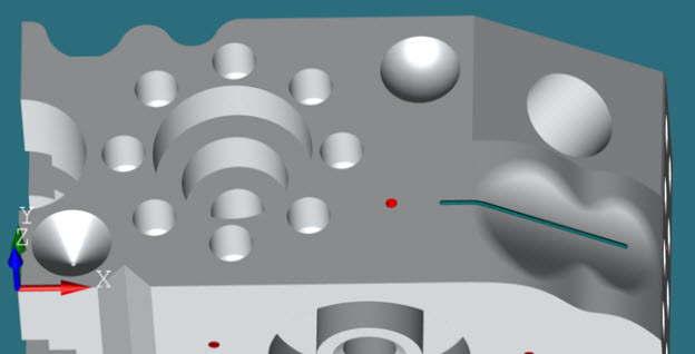

无预选曲面的快速扫描的示例
如果要在不预先选择曲面的情况下,在由多个曲面组成的区域上生成快速扫描,请执行以下操作:
确保没有选择任何曲面,或者单击的扫描形势位于未选择的曲面上。
启用扫描手势,并将指针移动到所需的扫描末端。
随着指针移动,PC-DMIS 选择曲面并生成快速扫描,如下所示:
在多个曲面上进行快速扫描
