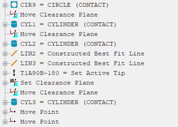

在编辑窗口中,剪切并粘贴CYL3特征命令,使其位于第三个MOVE / POINT命令之后。
选择查看| 摘要模式,将编辑窗口置于摘要模式。然后检查您的工作。从CIR9下拉的编辑窗口的最后一部分应该如下所示:
选择查看 | 命令模式将“编辑”窗口返回命令模式。
如果您需要进行调整,则可以在编辑窗口中直接修改值,甚至可以将剪切和粘贴命令拖放到不同的位置。您也可以在大多数命令上按F9访问对话框以更改那里的值。
